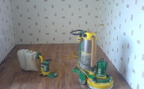

Если вы планируете обновить пол, и  место, где он наиболее затерт, а в случае повреждения пола шлифовка необходима в несколько раз .
Перед тем как начать, убедитесь, что для удалии мебель комнаты, шторы и ковры. Вы должны также удалить жалюзи, так что сэкономить работы для  пылесоса.
Демонтируйте плинтуса.
Если вас интересует только, чтобы обновить пол просто с помощью шлифовальной
В случае крупного ремонта пола понадобятся флашки паркета. Но вы должны помнить, что нельзя менять направление шлифовки или выключить барабан.
Будьте осторожны также с тщательной отделкой краев и углов.
До последнего ремонта шлифования образовались  глубокие царапины и повреждения  в полу. Промежутки между полосами легко заполнить шпаклевкой. Вы можете купить готовый или сделать себе перемешивание  опилок с грунтом.
После окончательного шлифования нужно тщательно пропылесосить пол, а затем покрыть его грунтовкой. Когда грунт высохнет  пол нужно снова и снова тщательно пылесосить.
Следующий шаг, чтобы равномерно покрыть все лаком. Все следует оставить для просушки.
Для начального диски шлифования использовать зернистостью 40, а последний - 100 Дополнительная шлифовка после нанесения грунтовки использовать диски следить зерна сто двадцатой.
